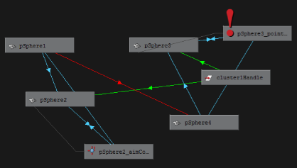

在 Hypergraph 中显示连接
在 Hypergraph 中显示连接
确保在
Hypershade“选项”(Options)菜单
中启用了场景中的连接类型(约束、变形器、表达式)。
选择
“选项 > 显示 > 过滤器”(Options > Display > Filter Connections)
,然后选择一个连接过滤器。
连接的节点之间会显示线,并且箭头将指示连接的方向。

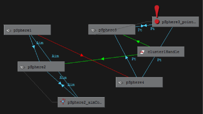

(可选)从
Hypergraph 标记菜单
) 中选择
“切换连接标签”(Toggle Connection Label)
,以显示约束连接的标签。
每条连接线上方会显示标签,指示约束连接的类型。
注:
只有约束连接显示连接标签。
