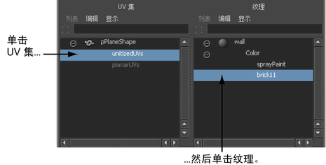

将纹理指定给 UV 集。
单击左列中的“UV 集”(UV Set),然后单击右列中的纹理,以使其亮显。
从 UV 集移除纹理。
单击左列中的“UV 集”(UV Set),然后单击右列中的纹理,以使其不会亮显。

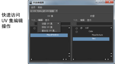

利用“关系编辑器”(Relationship Editor),还可以轻松访问其“编辑”(Edit)菜单中的多个 UV 集编辑操作。
