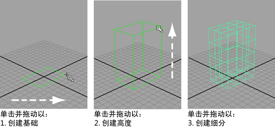

以交互方式创建多边形基本体的步骤由场景视图中的多次单击并拖动操作组成。根据基本体类型的不同,单击并拖动操作的次数也有所不同:
注: 在交互式创建过程中随时按 Enter 键,便可立即完成基本体的创建,并跳过任何剩余的属性。
如果要在交互式创建过程中跳过以交互方式设定属性,只需使用鼠标单击一次即可移动到下一步。
