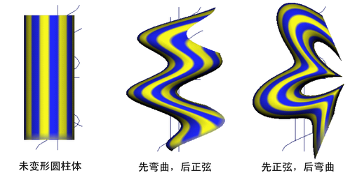

通常,您可以根据需要将尽可能多的变形器应用于对象。由于效果取决于变形器变形对象的顺序,因此您可以创建各种效果。例如,如果您先创建弯曲变形器,然后创建正弦变形器,则结果与先创建正弦变形器,再创建弯曲变形器的结果不同。

Maya 将调整节点 (tweakn) 放置在原始形状节点之后(有关调整节点的详细信息,请参见点调整对象)。在调整节点之后,Maya 放置用于执行变形的变形器节点(通常按照创建变形器的顺序)。Maya 从原始形状节点放置变形器节点(输出)的顺序将决定变形顺序。但是,您可以在创建变形器时控制变形器的放置(请参见变形顺序),并在创建之后更改变形顺序(请参见更改变形顺序)。最后,在变形器节点之后,Maya 放置提供球体 (nurbsSphereShapen) 的最终(变形)形状的形状节点。
球体的历史确定变形顺序。由于 Maya 从生成节点开始按顺序一直到最终(变形)的形状节点对球体求值,因此涉及的节点连接可以提供一个变形链
