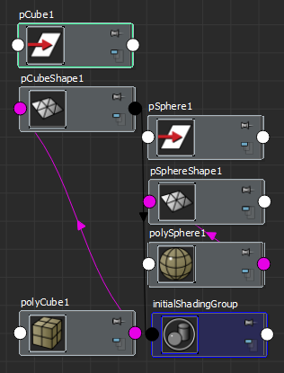

  1. 选择“选项 > 添加制图模式”(Options > Additive Graphing Mode)以启用“添加制图模式”(Additive Graphing Mode)选项。
  2. 创建一个球体,然后单击 按钮为输入连接制图。
  3. 创建立方体。选定立方体后,单击 按钮。
  4. 结果图如下所示:
对于球体,仅为输入连接制图,但对于立方体,将会为输入和输出连接制图。
