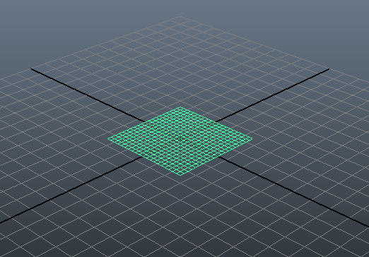

  2. 通过选择“创建 > 多边形基本体 > 平面”(Create > Polygon Primitives > Plane) > 来创建一个多边形平面。将“宽度”(Width)“高度”(Height)设为 5 并将“宽度分段数”(Width divisions)“高度分段数”(Height divisions)设为 20。单击“创建”(Create)
  3. 打开通道盒,然后将“平移”(Translate)值设置为以下值以放置平面:
    • X:2.5
    • Y:0.0
    • Z:2.5
    此时,平面的四个角中的一个应位于原点。

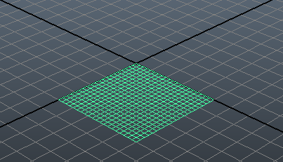

  4. 选择平面,然后选择“Bullet > 创建柔体”(Bullet > Create Soft Body),将平面转化为柔体。平面此时是一个柔体对象。

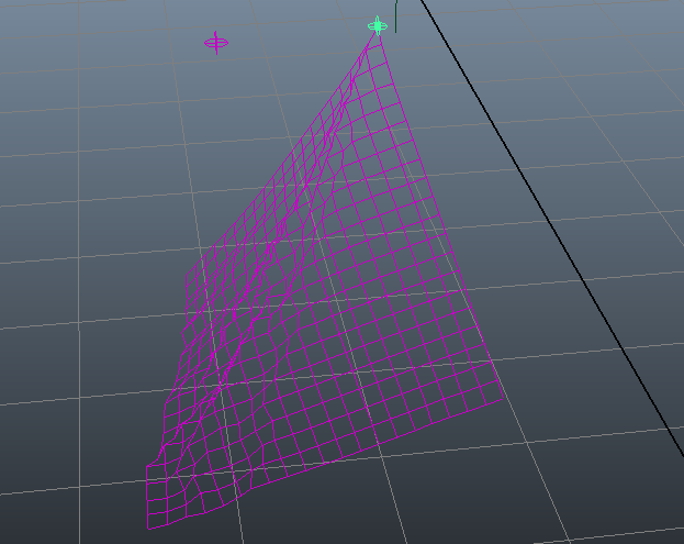

  5. 选择“创建 > 定位器”(Create > Locator),在位于平面角上的原点创建定位器。
  6. 在网格上单击鼠标右键,然后从显示的菜单中选择“顶点”(Vertex)
  7. 键的同时选择位于原点的网格顶点(在平面的角上)和定位器,然后选择“Bullet > 创建柔体锚点”(Bullet > Create Soft Body Anchor)。。这会将选定的顶点附加到定位器。
    播放模拟。布料因重力作用而降落,但会像受约束的布料那样悬挂在定位器上。

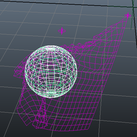

  8. 下一步,要了解 Bullet 对象如何交互,请创建一个多边形球体,方法是依次选择“创建 > 多边形基本体 > 球体”(Create > Polygon Primitives>Sphere)。将“半径”(Radius)设为 1.00,并将“轴”(Axis)“高度”(Height)分段数设置为 20。单击“创建”(Create)
  9. “通道”(Channel)框中,将“平移”(Translate)值设置为以下值以定位球体:
    • X:2.0
    • Y:-2.0
    • Z:3.0
    此时,球体位于平面的下方。
  10. 依次选择“Bullet > 创建被动刚体”(Bullet > Create Passive Rigid Body),以将球体包括在解算中。将“碰撞对象形状类型”(Collider Shape Type)设为“球体”(Sphere)
  11. 播放模拟。由于您已将球体设置为被动刚体(这会将球体包括在解算中),布料垂挂在球体上面。
