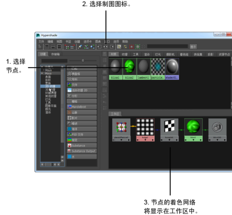

显示选定节点的着色网络。有关着色网络的详细信息,请参见关于着色网络。
选择一个节点,然后选择工具栏上的一个制图图标(例如“输入连接”(Input Connections) )。
选定的节点将显示在该“工作区”(Work Area)选项卡中。如果选择了其他“工作区”(Work Area),执行制图操作可在该选项卡中为选定节点制图。(不得删除“工作区”(Work Area)选项卡。)
有关如何显示节点连接的详细信息,请参见显示节点连接。
