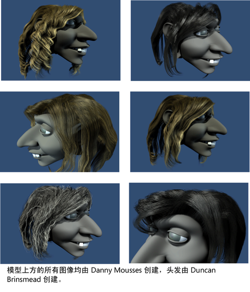

nHair 简介
通过 Maya nHair,您可以创建动态的头发系统以便模拟逼真的发型和头发行为。由于 nHair 是通用的动力学曲线模拟,因此您也可以使用这些曲线创建头发以外的效果。
通过 nHair,您可以模拟以下内容:
