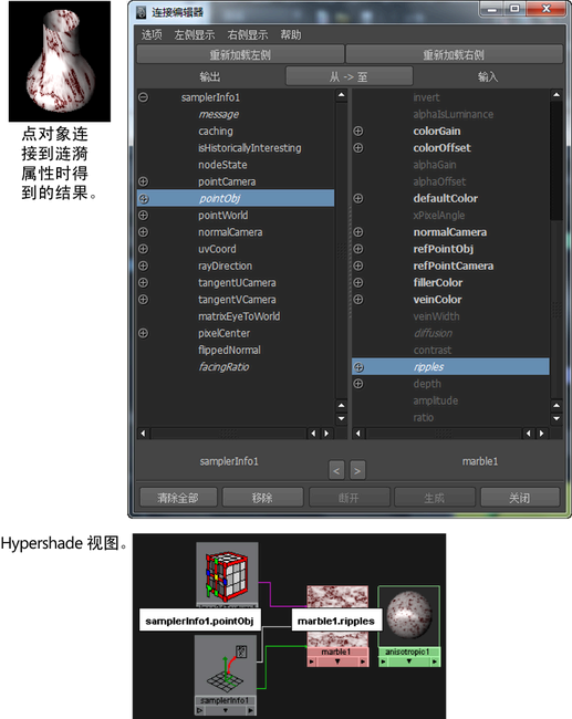

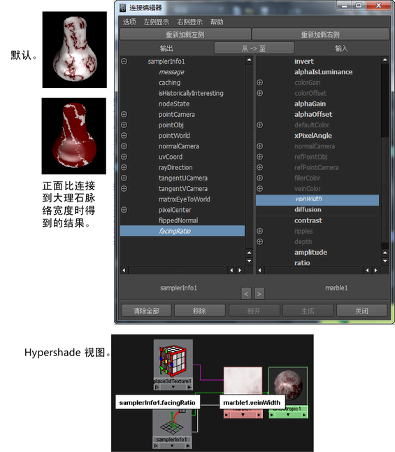

    在第一个示例中,将“SamplerInfo”正面比属性连接到“大理石”(Marble)纹理的“脉络宽度”(Vein Width)
    在下面的示例中,将“SamplerInfo”点对象属性连接到“大理石”(Marble)纹理的“涟漪”(Ripples)属性。
