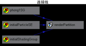

“Hypergraph”中选择“渲染 > 显示着色组”(Rendering > Show Shading Groups)时,将显示以下依存关系图。
节点之间的连接线显示了连接方向。连接线源自输出数据的节点,且该线指向接收数据作为输入的节点。上例中显示,输出的流从 phong1SG 着色组到 renderPartition。
尽管可以看到的大多数节点与“Hypershade”中的节点相同,但依存关系图以流程图的形式显示节点。这样很容易看到构成着色组的节点之间的连接。
如果将鼠标指针滑动至连接线上,则输入节点和输出节点旁边会显示小的白框。输入节点旁边的白框显示接收输入的节点的名称和属性。
输出节点旁边的白框显示提供输出的节点的名称和属性。每个节点名称和属性均使用句点分隔,例如,checker1.outColor 和 phong1.color。在上图中,checker1 的 outColor 属性将输出到 phong1 的 color 属性。
