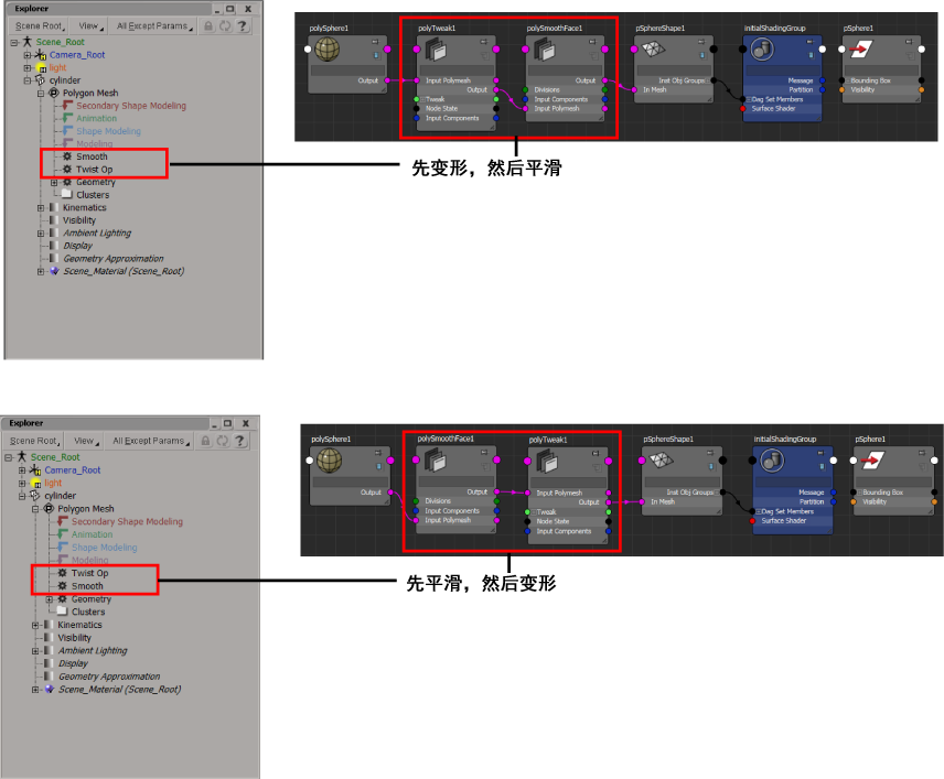

以下示例比较如何在 Maya 和 Softimage 中反转两个操作(变形和平滑)的顺序。
在 Softimage 中,可以使用操作符堆栈来反转扭曲操作和平滑操作的顺序。
在 Maya 中,使用“节点编辑器”(Node Editor)将 polyTweak 和 polySmoothFace 节点断开连接,然后重新连接。
