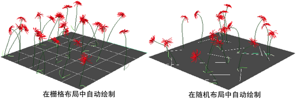

您可以使用笔划快速填充曲面,而无需逐个绘制笔划或复制并粘贴笔划。有两种方法可以执行该操作:
- 在曲面上以栅格布局自动绘制多个笔划。
- 在曲面上以随机布局自动绘制多个笔划。

在曲面上以栅格布局自动绘制多个笔划
- 选择进行绘制要使用的笔刷。
- 选择要在其上自动绘制笔划的 NURBS 曲面或多边形曲面。
- 选择Paint Effects > 自动绘制 > 栅格绘制(Paint Effects > Auto Paint > Paint Grid) >  。 。
- 设定相应的选项,并单击“绘制笔划”(Paint Strokes)。
在曲面上随机地自动绘制多个笔划
- 选择进行绘制要使用的笔刷。
- 选择Paint Effects > 自动绘制 > 随机绘制(Paint Effects > Auto Paint > Paint Random) >  。 。
- 设置相应的选项,并单击“绘制笔划”(Paint Strokes)。
