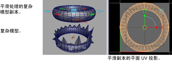

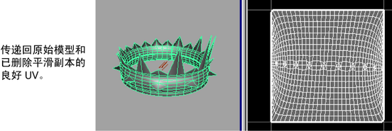

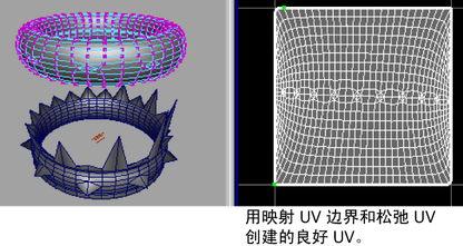

  • 将完成的 UV 布局(包括多个 UV 集)从一个曲面网格传递到另一个没有现有 UV 的网格。
  • 将 UV 布局从高分辨率模型传递到低分辨率版本。
