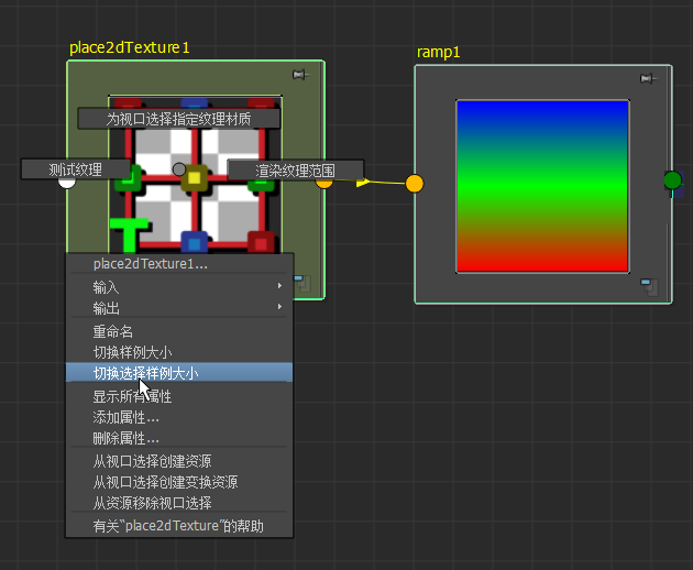

在“节点编辑器”(Node Editor)中切换节点样例大小
在任何视图模式下,都可以通过在节点上单击 () 并从节点标记菜单中选择“切换样例大小”(Toggle Swatch Size)“切换选择样例大小”(Toggle Selection Swatch Size),在节点样例的较大版本和较小版本之间切换。
“切换选择样例大小”(Toggle Selection Swatch Size)将影响所有选定节点。您也可以使用对应的热键 v。
“切换样例大小”(Toggle Swatch Size)仅影响从中选择了菜单项的节点。
