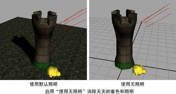

下图显示对塔应用预照明并且塔基附近有绿色逐顶点颜色与不应用预照明时的差异。前景中的岩石中没有预照明,因此它失去所有阴影和高光。
