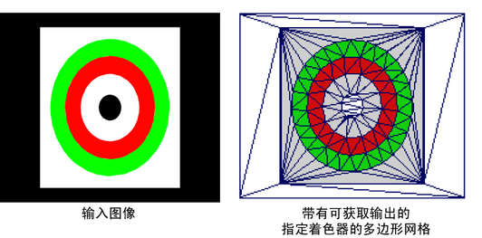

“纹理到几何体”(Texture to Geometry)会按照以下四个阶段生成多边形网格:
在指定的图像中检测具有相关 RGB 颜色值的像素组。然后,将像素组分为不同的区域或分段。
分段会转化为可定义进行网格细分的位置的不同三角形边界。根据这些边界细分网格。
生成的多边形网格可平放在场景视图中或包裹场景视图中略高于选定网格的指定对象。
然后,使用在分段阶段中检测到的 RGB 颜色值为生成的网格上的细分面指定着色材质。

“纹理到几何体”(Texture to Geometry)能够很好地处理包含正确定义的颜色功能的图像。例如,具有明确定义的对比背景的粗体彩色徽标非常适合与该功能结合使用。
“纹理到几何体”(Texture to Geometry)不能有效地处理包含许多随机颜色的图像。例如,噪波纹理将不适合。这些类型的图像使分段算法难以检测使该功能可以确定用于细分多边形网格的边界的相关 RGB 颜色值组。此外,由于图像压缩而导致其包含精细颜色瑕疵的图像可能有问题。在这些情况下,可能需要在使用“纹理到几何体”功能之前,通过图像编辑应用程序清理图像中的颜色瑕疵。
