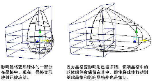

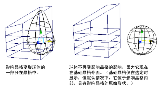

冻结晶格变形映射
晶格变形器的变形效果通常取决于对象是否在基础晶格(默认名称:ffdnBase)的内部进行变形。如果对象完全位于基础晶格的外部,变形效果将终止。效果之所以会终止,原因就在于晶格变形器计算效果时依据的是基础晶格、影响晶格和基础晶格内部对象位置之间的空间关系。如果对象位于基础晶格外部,Maya 将无法计算效果。同样地,如果对象只有一部分位于基础晶格内部,那么只有位于基础晶格内部的对象组件(例如,CV)会受到影响晶格的影响。
冻结晶格变形映射将锁定影响晶格对其内部可变形对象组件的控制。如果希望在移动对象或基础晶格后,位于影响晶格内部的可变形对象组件仍能留在内部并受到影响晶格的影响,则可通过冻结晶格变形映射来实现该目的。
冻结晶格变形映射将冻结影响晶格与其内部所有组件之间的关系。冻结时位于影响晶格内部的对象组件(例如,CV)将固定在晶格内部,且只受到影响晶格的更改所影响。即使移动了基础晶格而造成这些组件不再处于基础晶格内部,这些组件本身仍将受到影响晶格的影响。但是,移动对象时也将移动影响晶格外部的组件,从而造成对象上的变形效果。
创建晶格变形器时,可通过启用“冻结模式”(Freeze Mode)创建选项来冻结变形映射。请参见创建变形器 > 晶格(Create Deformers > Lattice)。但是,如果影响晶格围绕在对象周围,那么除非更改“冻结几何体”(Freeze Geometry)属性,否则就无法将该对象的任何组件移动到影响晶格的外部。创建晶格变形器后,可以通过编辑“冻结几何体”(Freeze Geometry)属性来更改是否冻结变形映射。请参见 ffdLatticeShape
