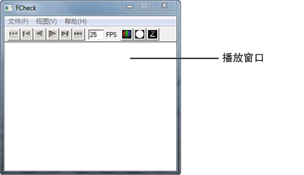

“FCheck”显示两个窗口。“FCheck 播放”(FCheck Playback)窗口显示在所有平台上,并显示您打开的图像或序列。根据不同的平台,“播放”(Playback)窗口中的菜单项也有所不同。

Windows/Linux
“播放”(playback)窗口一起,会出现“FCheck”命令提示窗口以显示图像信息。图像信息显示在用于打开“FCheck”的 Shell 窗口中的 Linux 上。

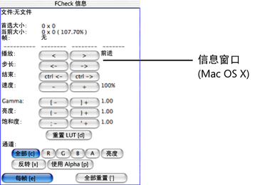

Mac OS X
“FCheck 信息”(FCheck Info)窗口对于 Mac OS X 是唯一的。使用它来控制和修改图像或动画。
