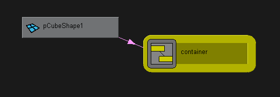

通过资源的圆角厚边界轮廓可以将资源与“Hypershade”中的其他节点区分开。

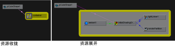

通过双击资源的边界或使用“Hypershade”工具栏中的图标,可以展开或收拢资源的显示。展开资源可查看资源中包含的节点。收拢资源会减少对资源内容的显示,使其在图表显示中只显示为单一节点。收拢和展开资源不会影响资源内容,也不会影响资源内节点的连接和属性。
展开的资源的背景为半透明背景,以便可以看见位于资源后面的节点。资源内外的属性连接也是可见的。

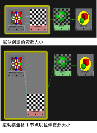

 图标。 此时选定资源将以相应大小展开,以显示其中包含的节点。资源会自动调整大小以包含其节点。
