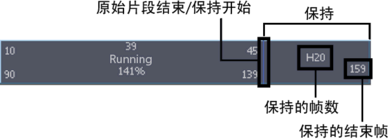

  1. 按住 键的同时拖动片段热点的上角,以在片段之后创建保持。
为片段创建保持时,将出现“保持”鼠标指针 。另请参见片段交互控件
保持是片段的一部分或延伸,它将为指定的时间周期保持最后一个姿势。“保持”由字母 H 表示,并以蓝色显示,颜色略浅于片段的其他部分
