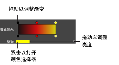

默认情况下,Maya 的“衰减颜色”(Falloff color)是从黑色依次转变为红色、黄色的渐变颜色。如果默认颜色在网格的纹理或着色器下难以识别,则可以通过“衰减颜色”(Falloff color)渐变更改颜色反馈。
更改衰减区域的颜色
  1. 双击任意“工具框”(Tool Box)图标。
  2. 在系统显示的“工具设置”(Tool Settings)窗口中,启用“软选择”(Soft Selection)部分中的“软选择”(Soft Select)
  3. 选择“衰减颜色”(Falloff color)渐变上方的一个圆圈并进行调整。
  4. (可选)单击渐变以将颜色添加到渐变。
    渐变上方将会显示附加的彩色圆圈。
  5. (可选)单击渐变下面的一个框以从渐变中移除颜色。
提示: 通过禁用“软选择”(Soft Selection)部分中的“视口颜色”(Viewport color),关闭场景中的渐变颜色。
