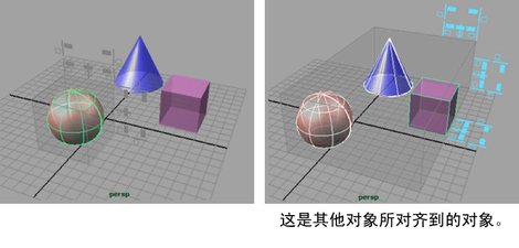

- 选择要对齐的对象。 其他对象将对齐到最后一个选定(关键)的对象。该对象将亮显为绿色。
- 请执行下列任一操作: - 单击图标对齐对象。图标显示边界框的对齐方式。例如:
- 使用编辑 > 撤消(Edit > Undo)或按 z 以反转对齐。
在以下示例中,对象将对齐到透明框外部立方体的最右侧。

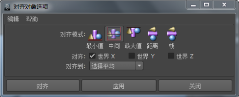

- 选择“修改 > 捕捉对齐对象 > 对齐对象”(Modify > Snap Align Objects > Align Objects)>  。 。
- 选择对齐模式。“最小值”(Min)沿距离 0 最近的边对齐对象。“最大值”(Max)沿距离 0 最远的边对齐对象。“中间”(Mid)对齐中心。“距离”(Dist)沿对象之间的距离均匀分布对象。“栈”(Stack)移动对象,使对象排列到一起,彼此之间没有空间。
- 选择对齐所沿轴。例如,若要对齐顶部/底部,请启用“世界 Y”(World Y)。
- 选择对象要移动到的目标。“选择平均”(Selection Average)将对象移动到对象坐标的平均位置。“上一个选定对象”(Last selected object)将对象移动到关键对象。该对象将亮显为绿色。
- 单击“对齐”(Align)。
