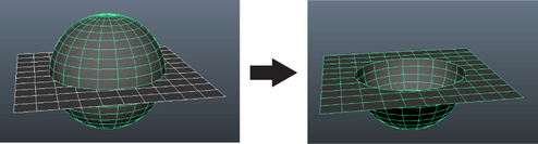

边(Edge)
“边”(Edge)类别会将开放网格视为闭合体积。例如,当“边”(Edge)处于选中状态时,您可以使用“差集”(Difference)操作,在平面中创建凹陷或洼地。

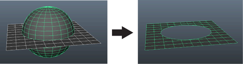

Normal
“普通”(Normal)类别将开放网格视为开放体积。
