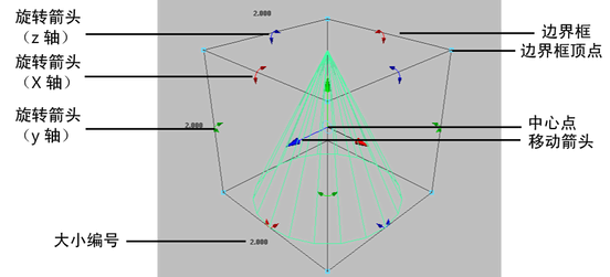

“通用操纵器”(Universal Manipulator)合并了“移动工具”(Move Tool)、“旋转工具”(Rotate Tool)和“缩放工具”(Scale Tool)的功能。它也可以用于输入精确的值,直接缩放和旋转场景视图中的对象。
若要显示“通用操纵器”(Universal Manipulator),请在选择对象前或在选择对象后执行下列操作之一:
 单击“常规”(General)工具架中的“通用操纵器”(Universal Manipulator)图标
 单击“常规”(General)工具架中的“通用操纵器”(Universal Manipulator)图标  。
。  +T。
 +T。 对象周围显示“通用操纵器”(Universal Manipulator)界面。
旋转箭头基于旋转所围绕的轴进行颜色编码(红色为 X 轴,绿色为 Y 轴,蓝色为 Z 轴)。选定箭头为黄色。
“通用操纵器”(Universal Manipulator)不适用于顶点、面等组件。若要操纵组件,请使用“移动工具”(Move Tool)、“旋转工具”(Rotate Tool)和“缩放工具”(Scale Tool)。
