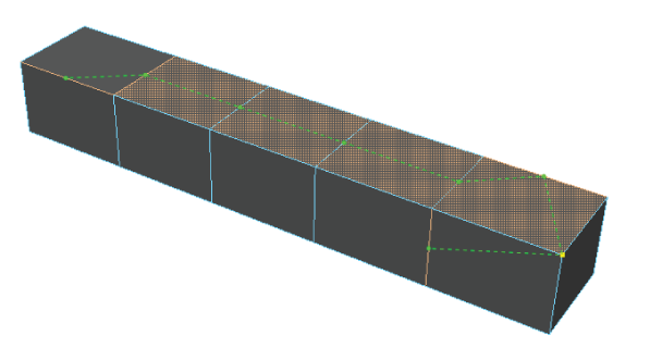

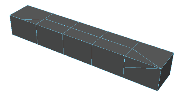

使用“连接”(Connect)工具可以通过在多边形组件之间插入边来连接这些组件。
连接多边形组件
- 在场景中选择顶点、边和/或面。 提示: 选择单条边会自动连接整个环形路径。
- 打开多连接工具。
- (可选)向选择中添加组件(按住  并单击)或从选择中去除组件(按住 并单击)或从选择中去除组件(按住 并单击)。 并单击)。
- 按 Enter 键。 提示: 也可以在场景的空白区域上单击   ,然后选择 “完成工具”(Complete Tool),以完成剪切并退出 “连接”(Connect)工具。

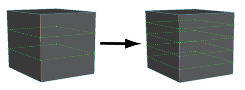

- 从“连接”(Connect)工具标记菜单 ( + + + + ) 中选择以下选项之一: ) 中选择以下选项之一:- 选择“分段”(Segments),然后单击并拖动以增加或减小连接分段的数量。

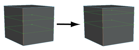

- 选择“滑动”(Slide),然后单击并拖动以将所连接的分段滑动到网格的一侧。

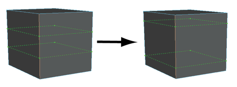

- 选择“收缩”(Pinch),然后单击并将分段拖动到网格相对的两侧。
