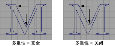

默认情况下,创建立方体曲线时,末端结具有多重性因子 3 并且之间的弧具有多重性因子 1。
“完全”(Full)将内部 CV 的多重性从 1 更改到 3。若要将多重性因子从 1 更改到 3,被修改的具有多重性因子 1 的 CV 每一侧上必须至少包含两个 CV。
“禁用”(Off)将内部 CV 的多重性从 3 更改到 1。
