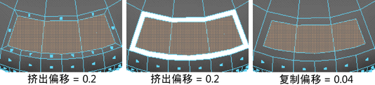

偏移(Offset)
输入已挤出、已提取或已复制面的偏移值。
该选项可用于对使用“提取”(Extract)生成的挤出、裁切对象围绕面制作倒角效果,以及均匀缩放复制的面。
