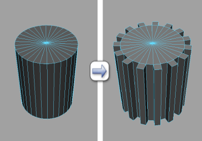

使用建模工具包连接挤出多边形组件
“建模工具包”(Modeling Toolkit)的挤出工具允许您以交互方式创建挤出。
挤出多边形组件
  1. 在场景中,选择要挤出的多边形组件。
  2. 打开挤出工具
    Maya 会使用“建模工具包”(Modeling Toolkit)窗口中的“面挤出选项”(Face Extrude Options)自动挤出组件。
  3. (可选)通过手动调整“面挤出选项”(Face Extrude Options)或执行以下操作编辑挤出:
    • “挤出”(Extrude)工具标记菜单 ( + + ) 中选择要调整的选项。
    • 在场景中拖动以交互方式增加或减少选定的设置。
  4. 单击鼠标中键 () 拖动选定的组件以使用当前设置自动执行第二个挤出。
