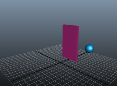

此示例说明了如何使用“设置受驱动关键帧”(Set Driven Key)将门对象属性链接到球属性,以便球的移动驱动门的移动。
您可以轻松设置相似场景,以便自己尝试该示例:
将门的移动链接到球的移动

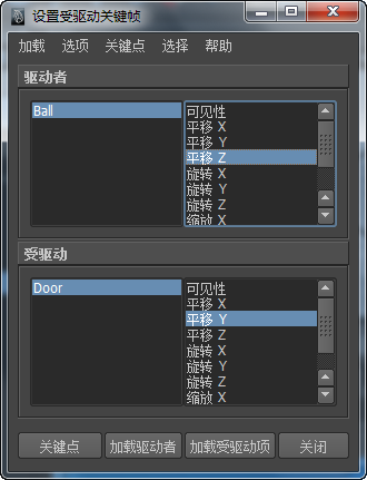

  1. 选择门,然后选择“动画 > 设置受驱动关键帧 > 设定”(Animate > Set Driven Key > Set)
    “设置受驱动关键帧”(Set Driven Key)窗口将显示,并在“受驱动”(Driven)列表中包含该门。
  2. 在场景视图中选择球,然后单击“加载驱动者”(Load Driver)
    球会显示在“驱动者”(Driver)列表中。
  3. “受驱动”(Driven)列表(由球的移动驱动的属性)中选择“平移 Y”(Translate Y),并在“驱动者”(Driver)列表(驱动门的属性)中选择“平移 Z”(Translate Z),然后单击“关键帧”(Key)
    这会设置受驱动关键帧关系,以将球的当前“平移 Z”(Translate Z)值链接到门的当前“平移 Y”(Translate Y)值。每当球的“平移 Z”(Translate Z)值位于该位置时,门的“平移 Y”(Translate Y)值都将在其当前位置。
  4. 使用“移动工具”(Move Tool)(热键 W)将球直接放置在门上,然后将门移动到球上方。
  5. “设置受驱动关键帧”(Set Driven Key)窗口中,单击“关键帧”(Key)
    这会设定另一个受驱动关键帧,以将球的当前“平移 Z”(Translate Z)值链接到门的“平移 Y”(Translate Y)值。
  6. 将球移过门,然后将门下降到先前的位置。
  7. “设置受驱动关键帧”(Set Driven Key)窗口中,单击“关键帧”(Key)
    您设置了三个受驱动关键帧来链接不同位置的属性值。如果从任一侧朝门方向拖动球,门会平滑上升。在“设置受驱动关键帧”(Set Driven Key)窗口中,选择“关键帧 > 转到下一个”(Key > Go To Next)“关键帧 > 转到上一个”(Key > Go To Previous),以浏览受驱动关键帧。
