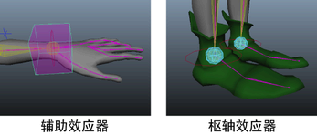

可以将辅助和枢轴效应器添加到角色控制装备,以提供其他级别的 IK 控制柄。请参见控制装备、效应器和枢轴。
若要添加辅助或枢轴效应器
辅助或枢轴效应器位于相同的位置,并作为相应的 IK 效应器旋转。

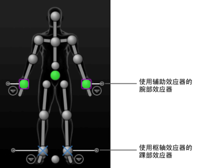

在“控制”(Controls)选项卡中,效应器单元将更新,以表示效应器现在具有的辅助或枢轴效应器。
若要选择辅助效应器或枢轴效应器
 或枢轴效应器
 或枢轴效应器  。
。 (创建辅助或枢轴效应器时,单元将更新,以指示当前对象。当前效应器是最后创建的或最后选定的)。
然后可以收拢单元视图并继续通过选择该单元来选择当前辅助效应器或枢轴效应器。
 ),然后从显示的菜单中按名称选择辅助或枢轴效应器。
),然后从显示的菜单中按名称选择辅助或枢轴效应器。 若要调整枢轴效应器在场景中的位置

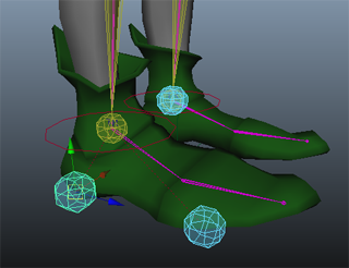

。 移动显示在枢轴效应器上的操纵器。
通过 D 和 Insert 热键,可以从装备中单独移动枢轴效应器。在不按住 D 或 Insert 键的情况下移动枢轴效应器,可以调整角色的位置。
