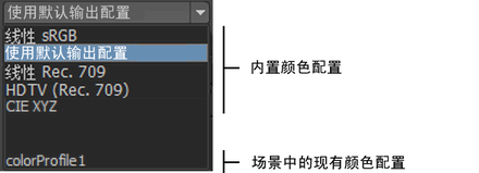

“颜色配置”(Color Profile)下拉列表中有两个可用区域。
在第一个区域下,有一个内置颜色配置列表。在第二个区域下,有一个场景中当前现有的任何颜色配置节点的列表。
如果需要将相同设置应用于多个目标(例如,将相同的颜色配置应用于多个纹理),则颜色配置节点将十分有用。这样,可以创建和自定义节点,并将它与多个场景元素相关联。
