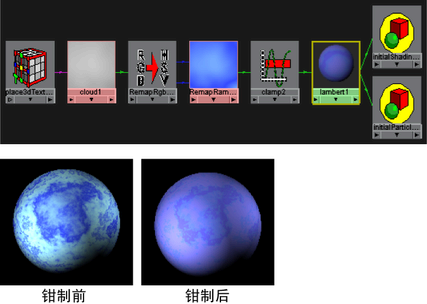

  1. 将一个复杂纹理(如“大理石”(Marble))映射到材质的“颜色”(Color)
  2. 在纹理的“属性编辑器”(Attribute Editor)中,将“钳制”(Clamp)颜色工具映射到纹理的其中一个颜色。
  3. 此时将显示“钳制”(Clamp)工具的“属性编辑器”(Attribute Editor)
    “最小值”(Min)“最大值”(Max)这两个属性决定了显示的“红”(Red)“绿”(Green)“蓝”(Blue)颜色的量。
    在下面的钳制之前的图像中,所有三个颜色通道(R、G 和 B)的“最小值”(Min)“最大值”(Max)设定为 0.0 至 1.0。钳制之后的图像的“最小值”(Min)“最大值”(Max)为:
    R 最小值 = 0.4,最大值 = 0.5
    G 最小值 = 0.4,最大值 = 0.5
    B 最小值 = 0.4,最大值 = 1.0
