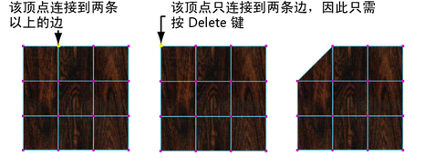

若要删除多边形网格上的顶点,必须使用“编辑网格 > 删除边/顶点”(Edit Mesh > Delete Edge/Vertex)。
 许多类型的多边形顶点无法使用  键删除。例如,尽管可以在选定顶点仅共享两条边时,使用
 键删除。例如,尽管可以在选定顶点仅共享两条边时,使用  键删除网格外部的边界顶点,但是不能在它共享不止两条边时,使用
 键删除网格外部的边界顶点,但是不能在它共享不止两条边时,使用  键来删除顶点。
 键来删除顶点。
当使用“删除边/顶点”(Delete Edge/Vertex)删除内部顶点时,会导致任何与已删除顶点关联的边也将被删除。已删除顶点周围的多边形面将被从已删除顶点周围顶点创建的单个 n 面多边形替换。Maya 不在受影响区域使用四边形和三角形,以便减少多边形数。
该操作等同于选择顶点周围的所有边并删除它们。
删除顶点
删除内部顶点
