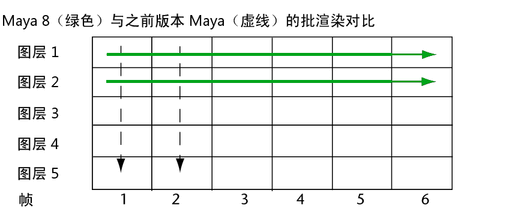

在早期版本的 Maya 中执行命令行渲染时,会先渲染帧的每个渲染层,然后再移动到下一帧。
为了相应地支持 Maya 8 中对不同层使用不同渲染器的情况,从命令行渲染 (render) 将渲染特定层的所有帧,然后再移动到下一层,如下图中所示。
上一个渲染行为由虚线箭头表示;当前渲染行为使用绿色箭头表示。按层在层管理器中显示的顺序对其进行渲染。
这可能会影响调度程序及其他渲染管理器,因为在渲染完最后一层之前,不会触发由完成特定帧所触发的脚本。
