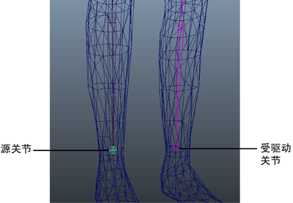

创建对称关节
  1. 在模型中单击您要放置关节的位置。
    提示: 创建关节之前,请启用“捕捉到投影中心”(Snap to Projected Center) ,以自动将其放置在模型中央。
    将创建第一个关节(源关节)。还会创建第二个关节(受驱动关节),并通过对称连接将其约束至源关节。
    注: 在当前实现中,连接了“平移”(Translate)“旋转”(Rotate)“缩放”(Scale)“旋转顺序”(Rotation Order)“关节方向”(Joint Orient)属性。所有其他关节属性未连接并保持独立。
    所有受驱动关节和关节链显示为粉红色,以便于识别。
  2. 在模型上再次单击要创建关节链中的下一个关节的位置。
    将在第一个关节和第二个关节之间出现骨骼。
    提示: 在创建期间使用“插入”(Insert)移动活动关节。
  3. 继续单击,直到创建完关节链中的所有关节。
  4. 以完成关节链。
    现在,当您修改源关节时,受驱动关节会对称更新。
