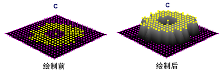

限制绘制区域
  1. 选择要绘制的顶点。有关详细信息,请参见选择 > 顶点(Select > Vertex)
  2. 选择 Artisan 工具。
  3. 使用选定的 Artisan 工具绘制曲面。对选定顶点作出的任何笔刷笔划仅影响选定顶点。未选定的顶点被遮罩,不受绘制影响,如下例所示。
