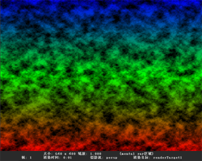

可以通过连接到“渲染目标”(Render Target)节点,在“渲染视图”(Render View)中预览着色网络,或着色网络的一部分。使用 mental ray 的 IPR 预览和实时调整着色图形。
示例
- 在“Hypershade” 的“创建”栏,选择“Maya > 实用程序 > 乘除”(Maya > Utilities > Multiply Divide)。
- 连接“渐变”(Ramp)(“Maya > 2D 纹理 > 渐变”(Maya > 2D Textures > Ramp))到“乘除”(Multiply Divide)的“输入 1”(Input 1)。
- 连接“分形”(Fractal)(“Maya > 2D 纹理 > 分形”(Maya > 2D Textures > Fractal))到“乘除”(Multiply Divide)的“输入 2”(Input 2)。
- 从“Maya > 渲染 > 渲染目标”(Maya > Rendering > Render Target)创建“渲染目标”(Render Target)节点。
 + + “乘除”(Multiply Divide)节点到“渲染目标”(Render Target)节点以连接它们。 “乘除”(Multiply Divide)节点到“渲染目标”(Render Target)节点以连接它们。
- 在“渲染视图”(Render View)窗口中,选择 mental ray 为渲染器,然后选择“渲染目标 > renderTarget1”并开始渲染。
可以在“渲染视图”(Render View)窗口中预览着色图形的结果。选择 IPR 以调整着色图形,并实时可视化更改。
