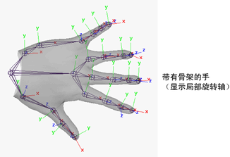

创建手部骨架和平滑蒙皮
假设您为手创建一个模型。手由 NURBS 曲面构成,包括指尖、拇指和手掌区域的曲面。假设您还为手创建骨架,并刚刚通过平滑蒙皮将 NURBS 曲面绑定到骨架。

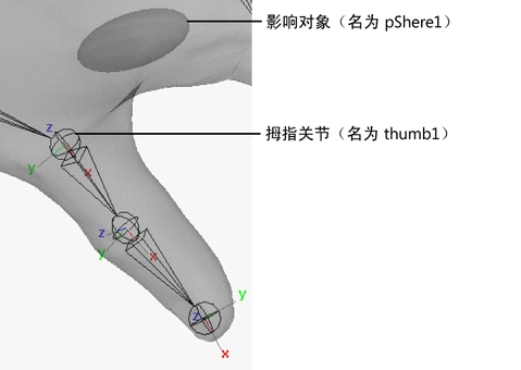

现在可以设置影响对象来创建手肌肉凸起,方法是创建多边形球体,设置球体作为影响对象,然后将球体的缩放链接到骨架拇指的移动。

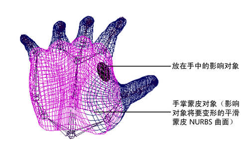

  1. 创建一个多边形球体,调整比例属性以接近于肌肉形状(例如,将“缩放 X”(Scale X)设定为 1.5,“缩放 Y”(Scale Y)设定为 0.7,“缩放 Z”(Scale Z)设定为 0.7)。
  2. 在手内部及拇指和食指之间定位球体。
添加多边形曲面作为影响对象
  1. 选择手掌蒙皮对象。(这是平滑蒙皮的 NURBS 曲面,球体将对该曲面变形。)
  2. 选择球体。
  3. 选择蒙皮 > 编辑平滑蒙皮 > 添加影响(Skin > Edit Smooth Skin > Add Influence)

    现在,将拇指关节的旋转链接到影响对象(多边形球体)的缩放。
  1. 打开“设置受驱动关键帧”(Set Driven Key)窗口(动画 > 设置受驱动关键帧 > 设定(Animate > Set Driven Key > Set))。
  2. 加载 thumb1(拇指关节)作为驱动者,选择“旋转 Z”(rotate Z)属性,并将该属性设定为 0。
  3. 加载 pSphere1(影响对象)作为驱动者,选择“缩放 Y”(scale Y)“缩放 Z”(scale Z)属性。(将“缩放 Y”(scale Y)“缩放 Z”(scale Z)保留为 0.7。)

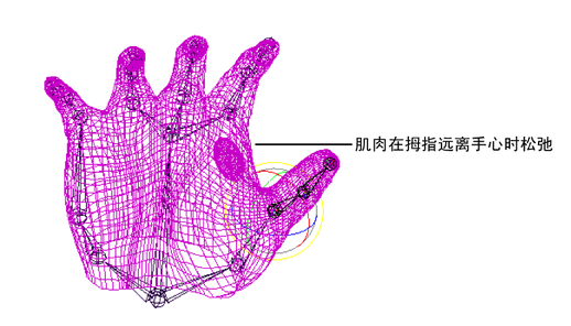

现在,当拇指定位在远离手掌的位置时,肌肉会显示松弛。

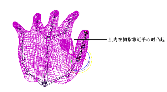

但是,在旋转拇指使其靠近手掌时,曲面会凸起以模拟肌肉的动作。
