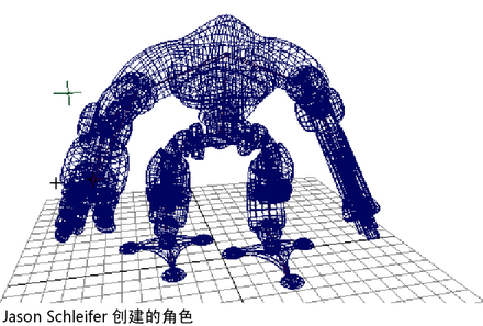

在角色设置期间,将创建对象的复杂层次组织,以提供不同角色的特征。该角色可以是传统意义上(例如,机器人)的角色,也可以是任何对象的集合,这些对象组成希望作为特定特定实体(例如,飞行徽标)设置动画的对象。
