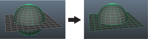

  系统会对交集执行布尔操作。使用开放网格(有洞的平面或网格)时,Maya 可以使用两种方式计算选定网格的交集:
边(Edge)
- “边”(Edge)类别将开放网格视为闭合体积。

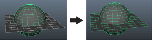

Normal
- “常规”(Normal)类别将开放网格视为开放体积。
