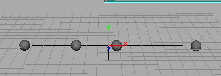

每次执行时,rand (-10,10) 返回介于 -10 和 10 之间的一个随机数字。当将动画回放到第 1 帧时,Maya 可能将这些值指定给大理石的“translateX”属性
属性
marble1.tx 2.922
marble2.tx 5.963
marble3.tx -4.819
marble4.tx 7.186

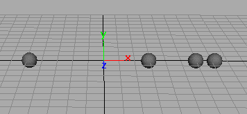

下一次将动画回放到第 1 帧时,每个大理石的“translateX”属性将接收一个不同的随机值。Maya 可能指定下列值:
属性
marble1.tx -3.972
marble2.tx 9.108
marble3.tx -7.244
marble4.tx -3.065

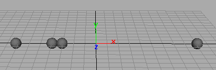

当第一次回放动画时,Maya 可能将这些值指定给大理石的“translateX”属性:
属性
marble1.tx 8.020
marble2.tx -2.973
marble3.tx -7.709
marble4.tx 0.741
之后每次回放动画时,Maya 会将这些相同的值指定给大理石的“translateX”属性。大理石不会移动。
