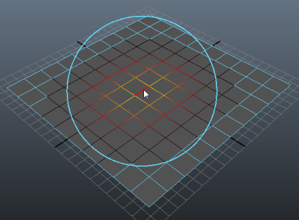

  1. 执行下列操作之一:
    • 按 b 键并拖动可相对于衰减区域当前大小调整“衰减半径”(Falloff Radius )
      光标将变为一个圆形,表示衰减区域大小从当前“衰减半径”(Falloff Radius)开始。
      当正对模型进行多个小调整时,相对调整大小非常有用。
    • 按 b 键并单击鼠标中键 () 进行拖动可从绝对大小 0 开始调整“衰减半径”(Falloff Radius)
      开始进行“软选择”(Soft Selection)变换或当丢失“衰减半径”(Falloff Radius)大小的轨迹时,绝对调整大小非常有用。
    • “工具设置”(Tool Settings)窗口中调整“衰减半径”(Falloff Radius)
