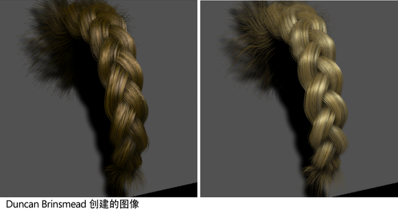

编辫中已经内置发束,只需启用毛囊上的“编辫”(Braid)属性,就能得到由三缕头发组成的单个编辫。可以绘制该属性,或选择要成为编辫的毛囊然后在“通道盒”(Channel Box)中启用对应的“编辫”(Braid)。编辫的成形类似于单束马尾辫。一般来讲,需要加宽根部来模拟头发从头皮出发形成编辫的效果。“束宽度”(Clump Width)应先快速锥化,然后逐渐继续锥化,直到靠近编辫末端。如果需要,可稍微增加末端的“束宽度”(Clump Width),使编辫末端的发束变松。与马尾辫不同的是,编辫没有一致的剖面或横断面,它们的形状更加平坦。通常情况下,其自然走向与平面侧的水平方向一致。可以调整头发系统上的“束扭曲”(Clump Twist),以使编辫的大部分都处于正确方向。然后,可使用毛囊的“束扭曲偏移”(Clump Twist Offset)调整任何存在错误扭曲的奇怪束。为完全解决编辫中的卷曲,可能需要增大头发系统“截面分段”(Sub Segments)值,特别是在束很细的情况下(编辫数量与“束宽度”(Clump Width)成比例)。
对于马尾辫和编辫,正确的头发自身阴影对实现束的管状外观至关重要。请记住,束与建模的管不同,后者使用朝向灯光的曲面的角度来确定明暗效果。而在束中,背光一侧的头发与朝光一侧的头发一样明亮,除非它们收到其他头发投射的阴影。对于“Paint Effects”渲染,必须在禁用“使用中间距离”(Use Mid Dist)的情况下使用深度贴图阴影。应仔细调整光线的“偏移”(Bias),这有助于增加“过滤器”(Filter)的大小(3 或更大)。(有关灯光和阴影属性的详细信息,请参见阴影属性和 Maya 中的阴影)。
