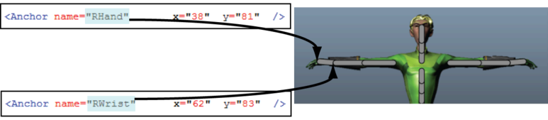

查找要在配置文件中调整的效应器的名称,并找到其定位点。以下示例中的 FK 效应器具有两个定位点,名称分别为
RWrist
和
RHand
每个
<Anchor>
元素都有一组自己的 X 和 Y 坐标,与布局上的位置相对应。
更改定位点的坐标以适合工作流或动画装备。以下示例显示了
RHand
和
RWrist
在
“自定义装备”(Custom Rig)
布局中的位置。
