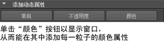

  2. 选择发射粒子,并从“属性编辑器”(Attribute Editor)“添加动态属性”(Add Dynamic Attributes)部分中添加每粒子颜色属性 (rgbPP)。

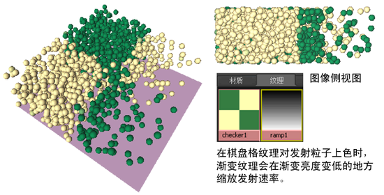

  6. 使用鼠标中键将纹理的图标从“Hypershade”拖到“属性编辑器”(Attribute Editor)“纹理速率”(Texture Rate)属性中。
  7. 启用“启用纹理速率”(Enable Texture Rate)

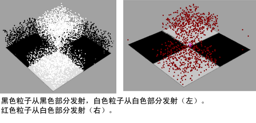

  8. 根据需要设定“从暗部发射”(Emit From Dark)属性:
    “从暗部发射”(Emit From Dark)禁用时,纹理的完全发光部分以 100% 的指定发射器速率发射。缺少亮度的纹理部分根本不发射。其他部分的发射速率介于 0 和 100% 之间,与亮度成比例。简单来说,亮颜色发射得要比暗颜色多。
    “从暗部发射”(Emit From Dark)启用时,应用相对的亮度方案。纹理中缺少亮度的部分以 100% 的指定速率发射,而完全发光的部分根本不发射。

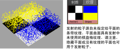

使用纹理对发射粒子上色
  1. 将曲面发射器添加到曲面。

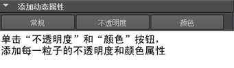

  2. 选择发射粒子,并从“属性编辑器”(Attribute Editor)“添加动态属性”(Add Dynamic Attributes)部分中添加每粒子颜色属性 (rgbPP) 和每粒子不透明度属性 (opacityPP)。
  3. 选择“窗口 > 渲染编辑器 > Hypershade”(Window > Rendering Editor > Hypershade)
    如果需要创建纹理,现在可执行该操作。有关详细信息,请参见“渲染”。无需将纹理设置为着色组的一部分。创建纹理之后,请确保它显示在“Hypershade”中。将“Hypershade”在屏幕上保留为显示状态。
  4. “大纲视图”(Outliner)中选择发射器;它在发射曲面对象下缩进。
  5. 显示“属性编辑器”(Attribute Editor)“纹理发射属性”(Texture Emission Attributes)区域。

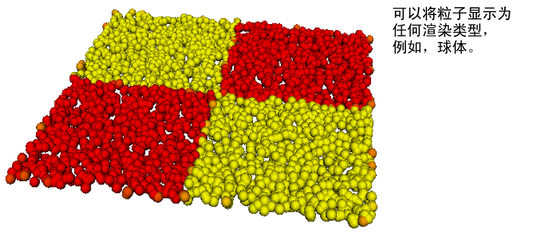

  6. 使用鼠标中键将纹理的图标从“Hypershade”拖到“属性编辑器”(Attribute Editor)“粒子颜色”(Particle Color)属性中。
  7. 启用“继承颜色”(Inherit Color)
    回放和播放场景时,从纹理发射的粒子具有与纹理相同的颜色和位置。请注意,必须启用“着色 > 对所有项目进行平滑着色处理”(Shading > Smooth Shade All)才能查看场景中的粒子颜色。
