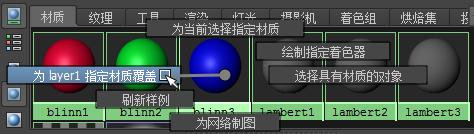

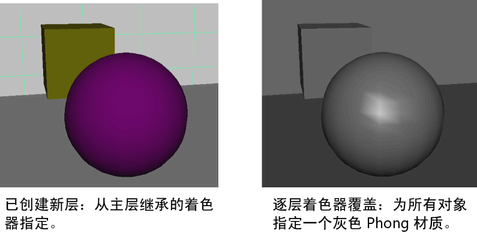

针对每一层覆盖材质和着色器:方法 1
 并从标记菜单中选择“指定材质覆盖”(Assign Material Override)来进行指定。
这将创建材质和将覆盖指定给当前层上的对象的所有着色器的指定。
