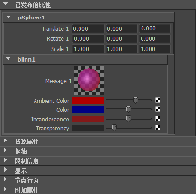

使用“资源编辑器”(Asset Editor),可以通过发布节点相关联的消息属性来发布样例(例如,Blinn 着色节点样例)。样例可提供着色节点特性的直观反馈。

在“属性编辑器”(Attribute Editor)中打开资源,查看当前显示在“已发布的属性”(Published Attributes)区域中的样例。修改着色器相关的属性以便相应地更新样例。
