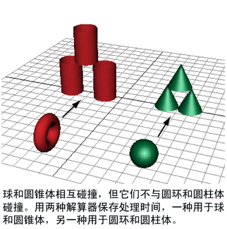

使用多个解算器分离碰撞
可以创建多个解算器,每个碰撞对象集一个。只为相互碰撞的对象使用同一个解算器,每个刚体解算器即可避免追踪不必要的对象,从而减少处理时间。
