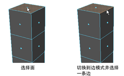

选择一个面,然后选择楔形将以其为枢轴的一条或多条边。
为获得最佳效果,请仅选择直线中的一条或多条边。
选择
编辑网格 > 楔形(Edit Mesh > Wedge)
