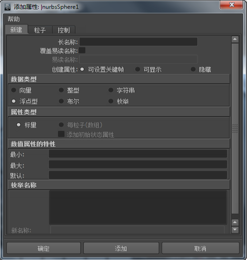

    此时将显示“添加属性”(Add Attribute)窗口:
  3. “长名称”(Long name)框中输入属性的名称。
  4. 确保“创建属性: 可设定关键帧”(Make attribute: Keyable)处于启用状态。
  5. 选择下列数据类型之一:
    向量(Vector)
    创建由三个浮点值组成的向量属性。
    浮点型(Float)
    创建浮点属性。
    整型(Integer)
    创建整型属性。
    布尔(Boolean)
    创建由开/关切换组成的属性。
    字符串(String)
    创建接受字母数字条目作为数据输入的字符串属性。
    枚举(Enum)
    创建接受从枚举属性下拉列表中所做的选择的属性。
  6. 选择下列属性类型之一:
    标量(Scalar)
    创建每对象属性,可将其设定为单值,应用于该对象中的每个粒子。向量标量被视为包含三个数字的单值。
    每粒子(数组) (Per particle (array))
    创建每粒子属性。对于每个粒子,可以将该类型属性设定为不同的值。
  1. 如果要添加更多属性,请单击“添加”(Add)。单击“确定”(OK)添加属性并关闭“添加属性”(Add Attribute)窗口。
